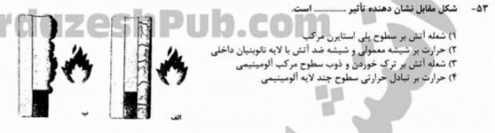

این سوال از کتاب نانو فناوری طراحی شده ... جوابش هم می شه گزینه 2
این لایه نانو بنیان این جوری عمل می کنه که بر اثر حرارت بجای این که ترک برداره ... متورم می شه و باد می کنه و این جوری از ترک برداشتن شیشه جلوگیری می کنه
