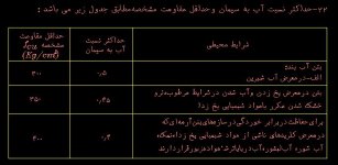

مشاهده پیوست 206561
-با توجه به ابعاد زمینتون 6 ستون ، معقول به نظر میاد ، و بهتره از تیرآهن IPE استفاده کنید تا قوطی .
-روش جوشی قیمتش پایینتر از پیچ و مهره درمیاد ، به شرطیکه که جوشکاریش درت و اصولی باشه ( خواهش میکنم به این نکته خیلی توجه کنید ، چون به هرحال قراره از این ساختمون خودتتون استفاده کنید و اگر خدای نکرده ، اتفاقی افتاد ، فردا روز پشیمون نشید ، شاید الان یکم گرون در بیاد ولی اصولی کار بشه ، بهتره تا ارزون و غیر اصولی و نامطمئن باشه).
