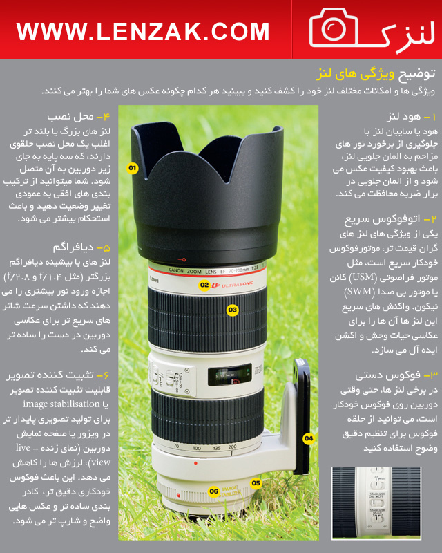

در تصویر فوق، ویژگی ها و امکانات لنز های دوربین آورده شده است، روی آن کلیک کنید و خصوصیات لنز خود را کشف نمایید
