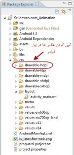

عکس ها را در فولدر drawable-hdpi کپی می کنیم :

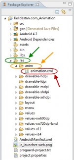

در زیرمجموعه فولدر res ، یک فولدر با نام anim می سازیم و سپس درون آن، یک فایل با نام animation.xml ایجاد می کنیم :
کدهای فایل animation.xml را به صورت زیر می نویسیم :

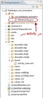

اکنون باید به سراغ فایل activity اصلی برویم که قبلا، نام آن را برابر MainActivity انتخاب کرده ایم :
کدهای فایل MainActivity.java ، در ابتدا، به صورت زیر می باشد :
