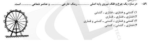

فک کنم 1 باشه عناصر وسط که کابله کششیه در نتیجه حلقه بیرئنیو میکشه حلقه تحت فشار قرار میگیره با حذف گزینه مورد 1 میشه
خوب تحلیهاتون در 2 مورد اول درسته ولی چرا دکل کششی فشاریه؟این برام یکم گنگ.......ج صحیح :1فک کنم 1 باشه عناصر وسط که کابله کششیه در نتیجه حلقه بیرئنیو میکشه حلقه تحت فشار قرار میگیره با حذف گزینه مورد 1 میشه
دکل سه عنصر داره یه عنصر فشاری(وسطیه) و دو عنصر مهاری که کششی ان البته این نظر منهخوب تحلیهاتون در 2 مورد اول درسته ولی چرا دکل کششی فشاریه؟این برام یکم گنگ.......ج صحیح :1
به نظر بنده
پایه ها > فشاری
رینگ خارجی > کششی
عناصر > کششی
گزینه 4
atrali
عزیز ........ تو پاسخ نامه .......... چی جواب داده ....... ؟
قاصدک جان منم اول فکر میکردم منظور طراح اون بوده ولی این که کابل نداره و در ضمن کجم نیست........جواب درست با توجه به شکل در اصل باید : (فشار- فشار - کشش )باشه
ولی چون تو کتابای ایستایی فقط یه نمونه چرخ و فلک هست اونم مال لندنه باید حدس میزدی که منظور طراح اونه!!!!!!!!!
از اونجایی که چرخ و فلک لندن دکلش کجه با یه سری عناصر کششی یعنی کابل به زمین مهار شده.
یعنی با این وضعیت باید پیش بینی بکنیم که طراح سوال چی بوده منظورش و ....دقیقا منم به همین علت این تست را تو کنکور از دست دادم. ولی منظورش اون بوده!!!!!!!
اینم از شاهکارای این کنکوره. کمکم آشنا میشی.
در ضمن جواب درست را با استادم چک کردم.
بنظر من هم 1 درستهفک کنم 1 باشه عناصر وسط که کابله کششیه در نتیجه حلقه بیرئنیو میکشه حلقه تحت فشار قرار میگیره با حذف گزینه مورد 1 میشه
من اینو درست جواب دادم ولی هنوزم یکم برام جای سواله که چرا میشه کششی فشاری؟البته شانسی بودهدقیقا منم به همین علت این تست را تو کنکور از دست دادم. ولی منظورش اون بوده!!!!!!!
به نظر من
دکل شامل 3 میله هست... میله ی وسط کاملا بار ثقلی رو تحمل میکنه که کاملا فشاریه
دو میله ی کناری هم بار وزن که فشاری هست رو تحمل میکنند به اضافه ی باری که موقعه چرخش دایره ی بالا بهش وارد میشه که مثلا اگه حرکت رو ساعتگرد در نظر بگیریم میله ی سمت چپ تحت کشش و سمت راست تحت فشار و برعکس هست
این تحلیل من بود قبل از جواب دادن
بچه ها دو تا سئوال خنده دار داشتم...
تنظیم شرایط قیابکلو...(بالاخره شروع کردم به خوندنش):
1-صفحه 42 پدیده وارونگی رو به زبون بچه 5 ساله برام تعریف میکنید؟
2-صفحه 106-107 قبلا دربارش بحث کرده بودیم ک کتاب قیابکلو احتمالا این پخشش مشکل داره....مگه خیابان ها ی شرقی غربی برای اقلیم سرد مناسبتره؟اینو مشخص می کنید ک در آخر این قسمت قیابکلو اشتباه گفته یا من اشتباه میکنم؟
منم باهات موافقم چون برای مهار یه عنصر فشاری مثل دکل یا برجهای مخابراتی و.. حداقل به سه تا کابل یا عصر کشش نیاز داریم که زاویشونم با هم 120 درجه باشه ولی اینجا دو تاسمن اینو درست جواب دادم ولی هنوزم یکم برام جای سواله که چرا میشه کششی فشاری؟البته شانسی بوده
به نظرم سجاد درست میگه چون دکل سه یخش داره قسمت وسط فشاریه و دو قسمت کناری کششیه....
البته در کل اصلا این سوال به نظرم مشکل داره
