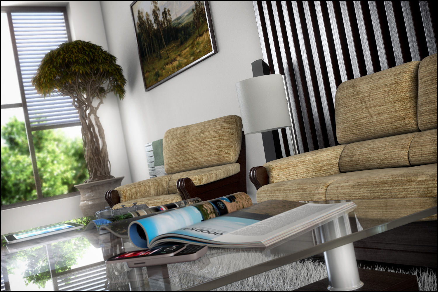

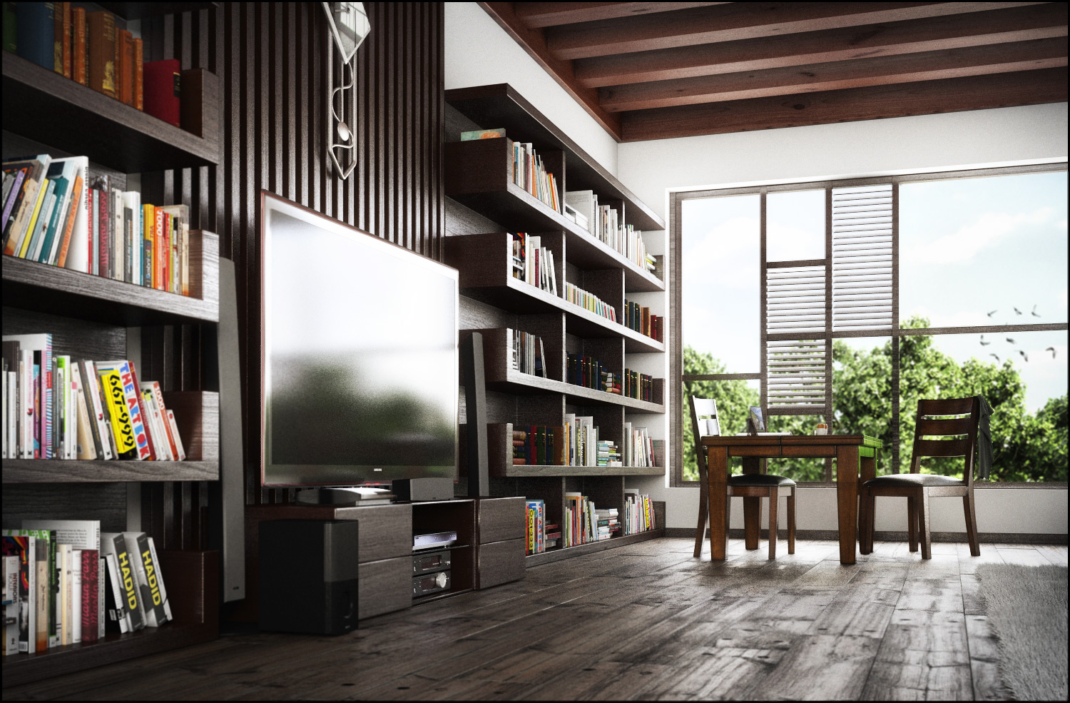

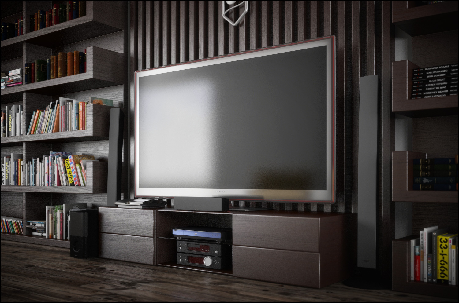

سلام.امیدوارم حال همگی دوستان گلم خوب باشه.
نرم افزارهای به کار برده شده :
3dsmax 2013 , vray 2013 , photoshop , nik software , ...
پلاگین های مدلینگ هم Floor gnerator , multi texture هست.
تقریبا مدلینگ کامل توی مکس انجام شده.
آبجکت های آماده هم برای ولوم 58 درخت - 65 میز - ساعت و یه سری خرت و پرت که همش ماله آرچ مدل اورموشن هست.مدل مبل هم مال اتاق دانلودم هست Kler mobl
نقاشی روی دیوار Fir forest on the river Kama اثر هنرمند مورد علاقم ایوان شیشکین هست.
قرآنی که باز هست صفحه 42 و 43 قرآن هست ( صفحه ای که آیت الکرسی توش قرار داره )
دست نوشته ها هم اینور اون ور جور کردم.
تمامی شیدرها دارای رفلکت و گلاسینس هستن با سابدیوایز 40 و شیدرهای اصلی مثل بدنه کتاب خونه عدد سابدیوایز 64 دارن.
تمامی نور از نوع وی ری لایت هست با سابدیواز 32 و یه دونه که اصلی هست با سابدیوایز 100.
زمان تقریبی هر رندر 6 ساعت بوده. تقریبا 5 روز کامل برای این کار وقت گذاشتم و تمام کارهای شرکت و مشتری ها رو فر دادم!
البته رمان رندر میرفت که بالای 10 ساعت باشه و با تکنیک مخصوص خودم ( ذخیره محاسبات GI ) تونستم هر رندری 4 ساعتی کم کنم.
ابتدای به ساکن با برات فورس رندر گرفتم.خدائیش خیلی دقیق هست اما نویز دیوانه کرد.حتی یه رندری رو با نویز ترش 0.002 گرفتم اما بازهم نویز داشت.واسه همین سراغ irradince map و Light cashe رفتم.
تنظیمات global ilumination هم خیلی دسته بالا هست.
4 -min rate
1 -max rate
60hsph
50InterP
2000Light cashe
تنظیمات anti aliasing هم 2و 8 هست و نویز ترشهولد 0.006
کالر مپینگ هم متغییر هست برای هر ویو.اما بیشترش توی طیف Exponential هست که با فتوشاپ مدیریتش کردم.
فکر کنم فاز تکنیکی کار دیگه چیزی باقی نمونده باشه.
رندرهای رو با فرمت HDR روی حالت 32 بیت گرفتم.واقعا توی فتوشاپ دست آدم باز هست موقع پست پروداکشن.
بفرمائید این هم از کار.امیدوارم مورد پسند قرار بگیره.

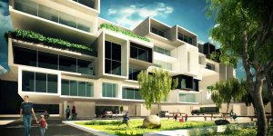

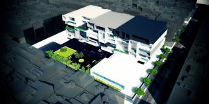

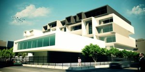

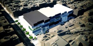

Martin Eco
شبیه سازی طرح 5 مسکونی..
نرم افزارهای مورد استفاده :
3d max
vray 1.5
PS
AE
    31.7 کیلوبایت · بازدیدها: 0
    61.7 کیلوبایت · بازدیدها: 0
aref3dsmax
3d max
vray 1.5
PS
AE
سلام مارتین جون.خیلی کار قشنگی شده.ایول
این افکت شب چراغ ماشین رو چجوری ساختی؟ همین جوری خط کشیدی؟
سایز رندرها خیلی کوچیک هست
اما نور و دوربین خوب کار شده
یه خورده اوربرایت شده و براش برای ابر خوب شده.
موفق باشی.

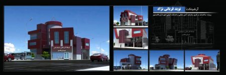

aref3dsmax
آتش نشانی قائمشهر
آتش نشانی قائمشهر
سلام.خوبید؟ این کار طراحیش با دوست خوبم مهندس نوید قربانی نِژاد هست.
کار مکسش هم با من بوده.
طراحیش جالب شده.البته توی اجرا با شسه سیمانی زدن.

Martin Eco
موفق باشی.
سلام عارف جان...ممنون
والا هر دو..اونیکه وصل شده به ماشین با همون روش خط..اون یکی هم تو فتوشاپ زدم
سایز رندرها که بزرگه..اینجا خودش خودبخود کوچیک میکنه
اوربرایت آره..مخصوصا متریال سفید خیلی راحت اینجوری میشه قبول دارم..
مقسیییییییی..تو هم همینطور:gol:

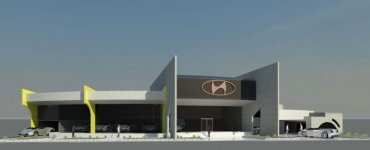

et-rt
درس طراحی فنی
عنوان طرح : نمایندگی خودروی HYUNDAI
طراحی با نرم افزار REVIT ARCHITECTURE
سلام حسین
عکسات خیلی سنگینن
خیلی طول میکشه تا لود بشه
کارت خوب شده
ولی زمینه ی کارتو یا عکس بزار یا کلور
اینطوری که دورش زمین خالی کار کردی خوب نشده
