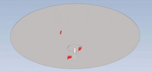

برای نور پردازی حجمها از led کوچکتر و یا led ایرانی استفاده کنید چون نورش زیاد نقطه ای نیست وکنترلش راحت تره.
1. همون سقف ماکتتون و یک لایه کافیه اما سعی کنید از فابریان 400 گرم استفاده کنید اگه دیواره ها هم با این ضخامت ساخته بشه بهتره.
2. من یه تکه کاغذ ضخیم رو به زیر سقف جائی که درست وسط کار باشه تا مقدار نور در همه قسمتها یکسان باشه قرار میدم و چسب میزنم حتما ثابت باشه. همین تکه کاغذ باعث میشه تا نور از سقف بیرون نزنه و کار تمیز باشه.
3.led سایز کوچک تر یا ایرانی .سیم هارو بعد از اتصال با هویه از زیر کار بیرون بیارید و قسمت اتصال بین سیم و کف کار رو با چسب حرارتی ثابت کنید این کار باعث میشه تا لامپ داخل حجم جابجا نشه.
