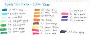

ماژیک های راندو متفاوت هستند با برند های گوناگون . در بازار فعلی ما 2 مارک KURECOLOR &TOUCH موجود هست که به دو دسته تقسیم می شوند یک سر و دو سر , در اینجا تعدادی از شماره رنگهای مورد نیاز رو به اون اشاره میکنیم :
http://www.www.www.iran-eng.ir/attachment.php?attachmentid=151251&d=1368724183
Touch: 99(or98) , 94(or 95) ,103(or97) , 104 , 36 , 26 , 34 , 43 , 47 , 48 , 59 , 41 , 64 , 76 , 62 , 65 , 21
Kurecolor: 730 , 843 , 285 , 723 , 302 , 340 , 823 , W02 , W05 , W09 , C02 , C05
لازم ذکر هست که به کمک ابزار مختلف همچون مدادرنگ، پاستل و .. غیره هم می توان استفاده کرد.
شماره های ماژیک های دیگر جهت کامل کردن رنگها :
341 , 841 , 544 , 843 , 404 , 124 , 900 , 140 , 767 , 106 , 732 , 506 , 769 , 217 , 302 , 520 , 153 , C.04 , C.08 , 420 ,542 , 304 , W.04 , W.08 , 821 , 823
شما میتوانید کاتالوگ محصولات فوق را از روی عکس های پایین در یافت کنید .
http://www.www.www.iran-eng.ir/attachment.php?attachmentid=151250&d=1368724083​
لازم به ذکر است ماکرگهای متفاوتی از ماژیک ها در بازار موجود می باند که شما میتوانید رنگهای خود را هماهنگ کنید .

DDDIQ
مدیر ارشد
ماژیک تاچ Touch
http://www.www.www.iran-eng.ir/attachment.php?attachmentid=151254&d=1368724340
کیوکالر Kurecolor
http://www.www.www.iran-eng.ir/attachment.php?attachmentid=151253&d=1368724338
