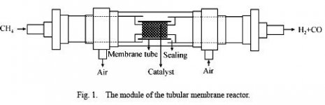

در شکل زير کاربرد جالبي از غشاها براي تبديل متان به گاز سنتز نشان داده شده است . در طرف چپ گاز متان و در طرف راست هوا قرار دارد:
