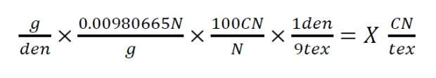

ممنون از این که جوابمو میدید. مشکل من دقیقاً همون تقسیم ساده است که با منطق من جور در نمیاد.
ببینید این عکسی که آپلود کردم شیوه محاسبه منه. هر يك نيوتون برابر است با 101.971621298گرم که عکسش میشه هر گرم 0.00980665 نیوتن. در مورد تبدیل دنیر و تکس هم که به توافق رسیدیم. پس مشکل کجاست که من نمی تونم به عدد 0.1133 (وقتی سانتی نیوتن بر تکس مد نظر باشد) برسم. عددی که من با این فرمول در میارم 0.10896 است.
(عکسی که آپلود کردم اینجا کوچیک شده. روش کلیک کنید بزرگ میشه و میتونید روش منو ببینید)

آهان مشكلتون رو متوجه شدم دوست خوبم.
ميدونيد چيه. ما وقتي ميخواييم نيوتون بر تكس رو به گرم بر دنير تبديل كنيم بايد ببينيم هر يك نيوتون معادل چند گرم هست؟ كه ميشه 101.971621298
شما اشتباهتون اينه كه داريد گرم رو به نيوتون تبديل مي‌كنيد.
و البته بايد بگيد هر يك تكس چند دنير هست كه ميشه يك نهم،‌ با توجه به اينكه هر يك دنير نه تكس هست پس يك تكس ميشه نه دنير.
الان شما 101.97 رو اگر به 9تقسيم كنيد دقيقا عدد 11.3 حاصل ميشه

با تشکر از دوستان خوبم جناب eng-textile و کاربر عزیز ham123
از لحاظ فرمول و جایگذاری محاسبه ham123 درست به نظر میاد
خوب هر نیوتن 101.971621298گرمه
هر تکس هم 1/9 دنیره
تقسیم 101.971621298 بر روی 1/9 = 917.744591682
پس هر نیوتن بر تکس = 917.744591682 گرم بر دنیر
ولی این دو دیتا شیت که هم من رفرنس دادم و هم eng-textile عزیز
نمیدونم چرا فرمولشون عکس اینه
بعید میدونم ایندو رفرنس اشتباه باشن
شاید ما تو فرمول یه جایی رو اشتباه می کنیم

پس شما هم به این نتیجه رسیدید یه جای کار می لنگه! چون منم از وقتی جواب دیروز رو دیدم باز دارم هی حساب می کنم اما جواب نمی گیرم. دیگه داشتم از خودم ناامید می شدم و فکر می کردم مشکل از منه. حتی یه روز داداش و عروسمون رو هم به کار گرفتم و سه تایی هی محاسبه کردیم ولی هر کاری کردیم 11.33 در نیومد.
11.33 هم اشتباه نیست چون من تو چند تا رفرنس معتبر هم همین عددو دیدم. تو جزوه های درسی خودم هم این عدد رو استاد گفته برای تبدیل. اما هیچ کدوم روش دقیق تبدیلشو نگفتن.

مژده مژده آخرين خبر....
دوستام بياييد از آقاي گودرزي پرسيدم.
جواب همون 11.33ميشه حالا چه جوري/؟
اينجوري!!!
صورت كسر ميشه يك تكس. مخرج كسر ميشه 9دنير كل كسر ضرب در صورت كسر بعدي 1000گرم مخرج كسرش 9.8نيوتون.
در واقع ميشه 1000تقسيم بر ( 9.8ضرب در 9) پاسخ دقيقا 11.33است.
مشكل ما تبديل واحد گرم به نيوتون بود
هر يك كيلو گرم فورس(نيرو) برابر با 1000گرم نيرو هست كه معادل 9.8نيوتون هست.
حله؟؟؟؟؟؟؟؟؟؟؟؟؟؟

ممنون دوست عزیز.
خیلی زحمت کشیدید.
اما متاسفانه من هنوز متوجه نمی شم. آخه مشکل من با نیرو نبود. با تبدیل دنیر به تکس بود.
شما می گید " صورت كسر ميشه يك تكس. مخرج كسر ميشه 9 دنير"
خوب اینجوری که انگار 1 تکس 9 برایر 1 دنیر است. در صورتی که عکس اینه. یعنی دنیر وزن 9000 متر لیفه اما تکس 1000. پس چرا کسر به این شکل نوشته میشه. مشکل من دقیقا اینجاست.
شما هم که دیگه کلاستون با آقای گودرزی تموم شد.:(
فکر کنم هیچ وقت این ابهام ذهنی من برطرف نشه.

نه خب باشه دوست خوبم اگر با آقاي گودرزي كلاس ندارم ولي ديگه يادش گرفتم
ببينيد دوست خوبم ايشون هم گفتن كه اين مشكل تقريبا مشكل تمام دانشجو ها هست ببيند همون طوري كه ميدونيد دنير وزن 9000متر ليفه اما تكس 1000متر
پس يك دنير ميشه 9تكس
يعني اگر تكس رو ضرب در 9بكنيم ميشه 1دنير
پس كسرش رو هم همين طوري مينويسم فقط بايد يكمي منطق رو پيشي بگيريم حل ميشه با استدلال به سادگي قابل حله.
حالا اينكه چرا صورت يك تكس و مخرج يك دنيره:
ببينيد فرمول اينه
T*9=D
حالا شما به جاي Tبذاريد يك خب Dچند ميشه؟ 9 ميشه
به خاطر همين ميگيم به ازار هر يك تكسمون انگاري 9دنير داريم.
يكمي حق داريد پيچيده ميشه و با تبديل واحدهايي كه از بچگي خونديم متفاوته اما انصافا با يكمي استدلال حله
