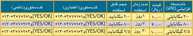

ایرانسل 2.5 گیگ میده 10 تومن، میتونی بخری و استفادهش رو ببری

آره سرعتش از دایال آپ بهتره اما یهو وسط کار سکته میزنه و مجبور میشی دوباره از اول همه رو شروع کنی منظورم دانلوده6#*3*130*
